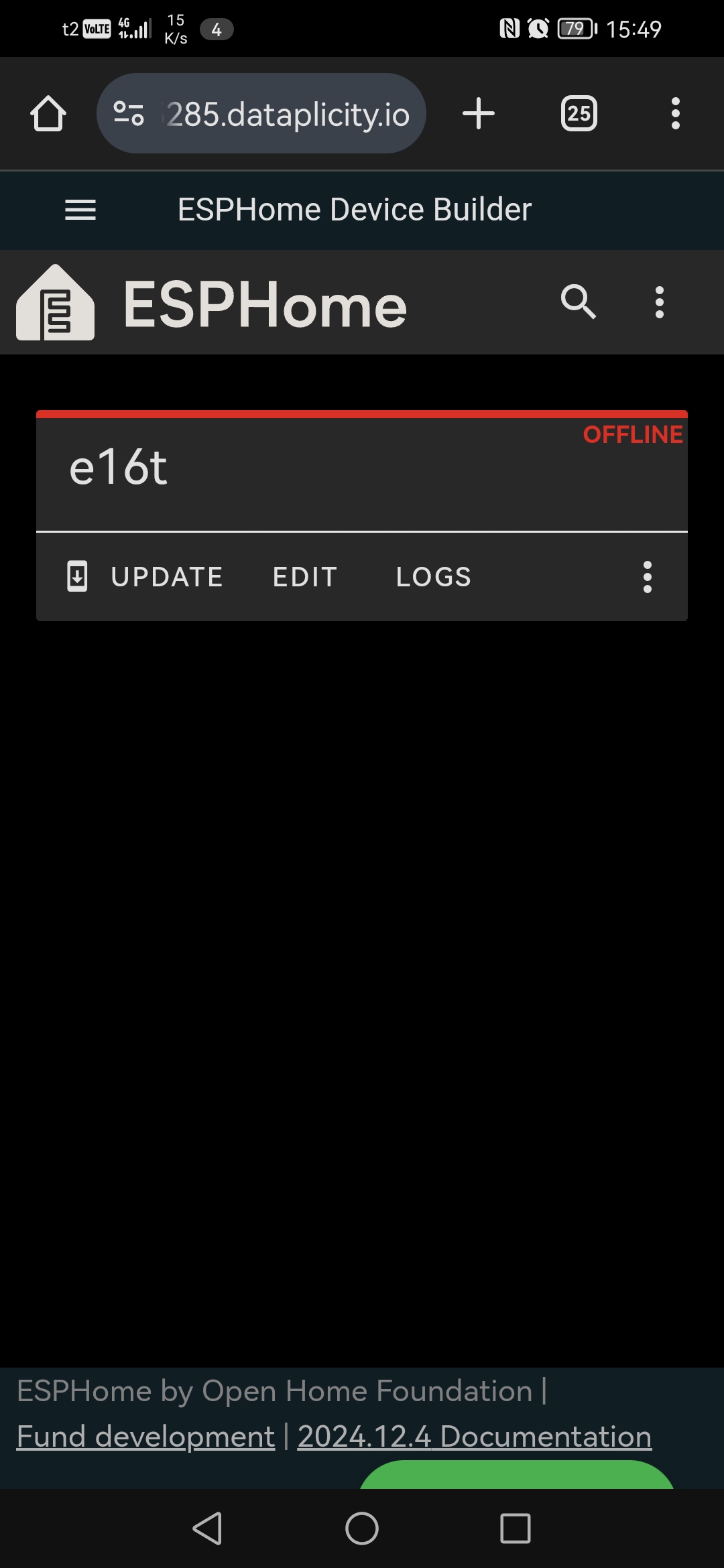

RE: Два датчика температуры и влажности - Well8926 - 02-05-2025
1- Какую именно загрузить прошивку Kcs esphome для E16T чтобы подключить датчики температуры?
2- почему моя плата E16T зависает каждые 4-5 дней?
RE: Два датчика температуры и влажности - admin - 02-05-2025

(02-05-2025, 02:00 AM)Ну8926 Wrote: 1- Какую именно загрузить прошивку Kcs esphome для E16T, чтобы подключить датчики температуры?
2- почему моя плата E16T зависит от женщины 4-5 дней?
E16T виснет через 4-6 дней. Отключаю, включаю питание и все работает.
Это происходит уже два месяца.
Почему?
can you replace your power supply for KC868-E16T.
Я уже поменял три блока питания. Питание стабильно. Wi-Fi стабильно. Он просто виснет.
Я уже поменял три блока питания. Питание стабильно. Wi-Fi стабильно. Ethernet стабильно. Роутер связь стабильно. Сервер связь стабильно. Он просто виснет.
RE: Два датчика температуры и влажности - admin - 02-06-2025
Can you use a hot air gun to re solder the LAN8720 chip next to the PCB network interface
