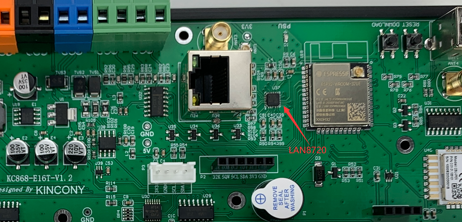

RE: Два датчика температуры и влажности - admin - 04-17-2025
Можете ли вы снова сварить чип LAN8720? Черный микрочип возле интерфейса Ethernet
RE: Два датчика температуры и влажности - Well8926 - 04-19-2025
Как выглядит чип lan8720? Можешь отправить фото?
RE: Два датчика температуры и влажности - admin - 04-19-2025
this U37 is LAN8720A chip. maybe not good contact, there is GND on the bottom of chip. you can try to re sold it.
RE: Два датчика температуры и влажности - Well8926 - 04-21-2025
Понял. Спасибо. Буду пробовать
