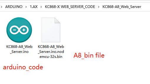

.zip   KC868-A8_Web_Server.zip (Size: 462.26 KB / Downloads: 957)
