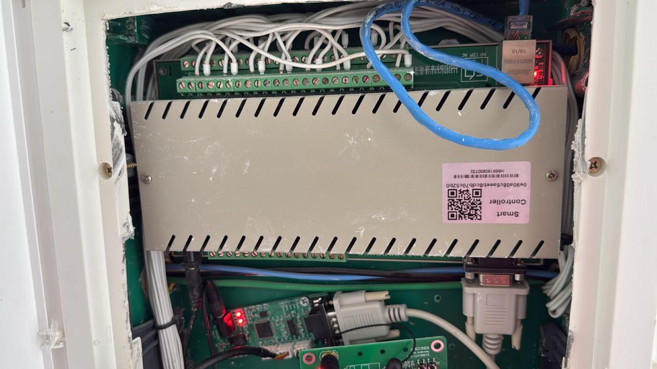

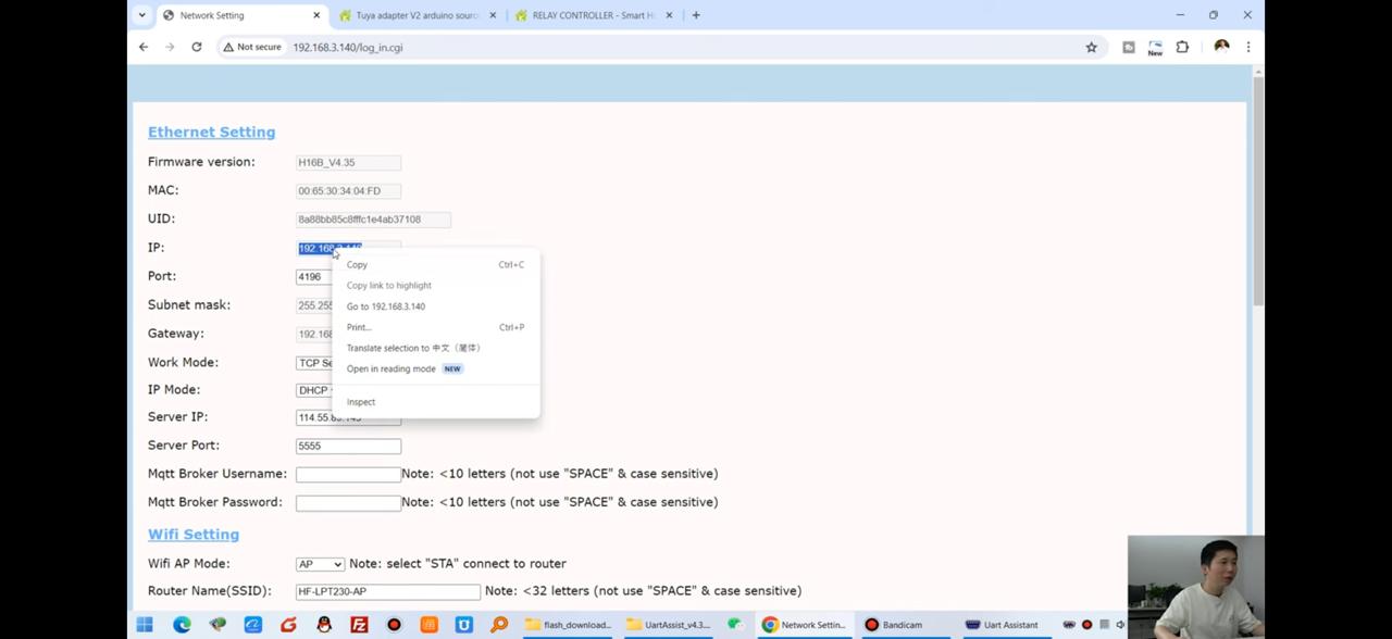

Não consigo acessar o console para ver a porta!
what relay controller you are using? if you want ask a question, please write your questions in details.
(04-06-2025, 01:18 AM)administrador Wrote: Qual controlador de relé você está usando? Se quiser fazer uma pergunta, descreva suas perguntas detalhadamente.
h868 16
não cosegui encontra os dados do rele que estão no print do video abaixo, ip e porta
if you are using old KC868-H16 relay controller, check your IP and TCP Server Port by vircom tool.
please you open flie ESP DOWNLOAD TOOL flash download 9.9.2 no have file same youtube i tell you 1 time you sent link to me anytime please you check you post this now i have KC868-H32L and adapter tuya V2
i don't understand your question.
