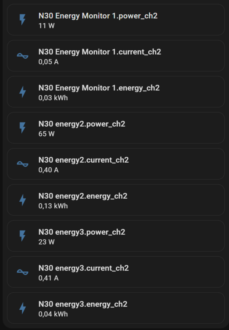

N30 (právě zakoupený) zobrazuje nesmyslné hodnoty. Aktualizoval jsem ho na v3.24.3, ARM V20_260324SP a koeficient je 1. Výsledek je stejný i po těchto aktualizacích, i když je tu jedna změna: nyní počítá kWh, což předtím vůbec nedělal. Jsem z toho frustrovaný; nevím, co s tím. Díky za jakoukoli radu.
[příloha=9639]

(04-20-2026, 12:06 AM)admin Wrote: do you means energy data not showed by format 0.001kwh?
...no, I mean that the calculation: 230 V × 0.41 A = 94.3 W, and that's a long way from the stated 23 W.

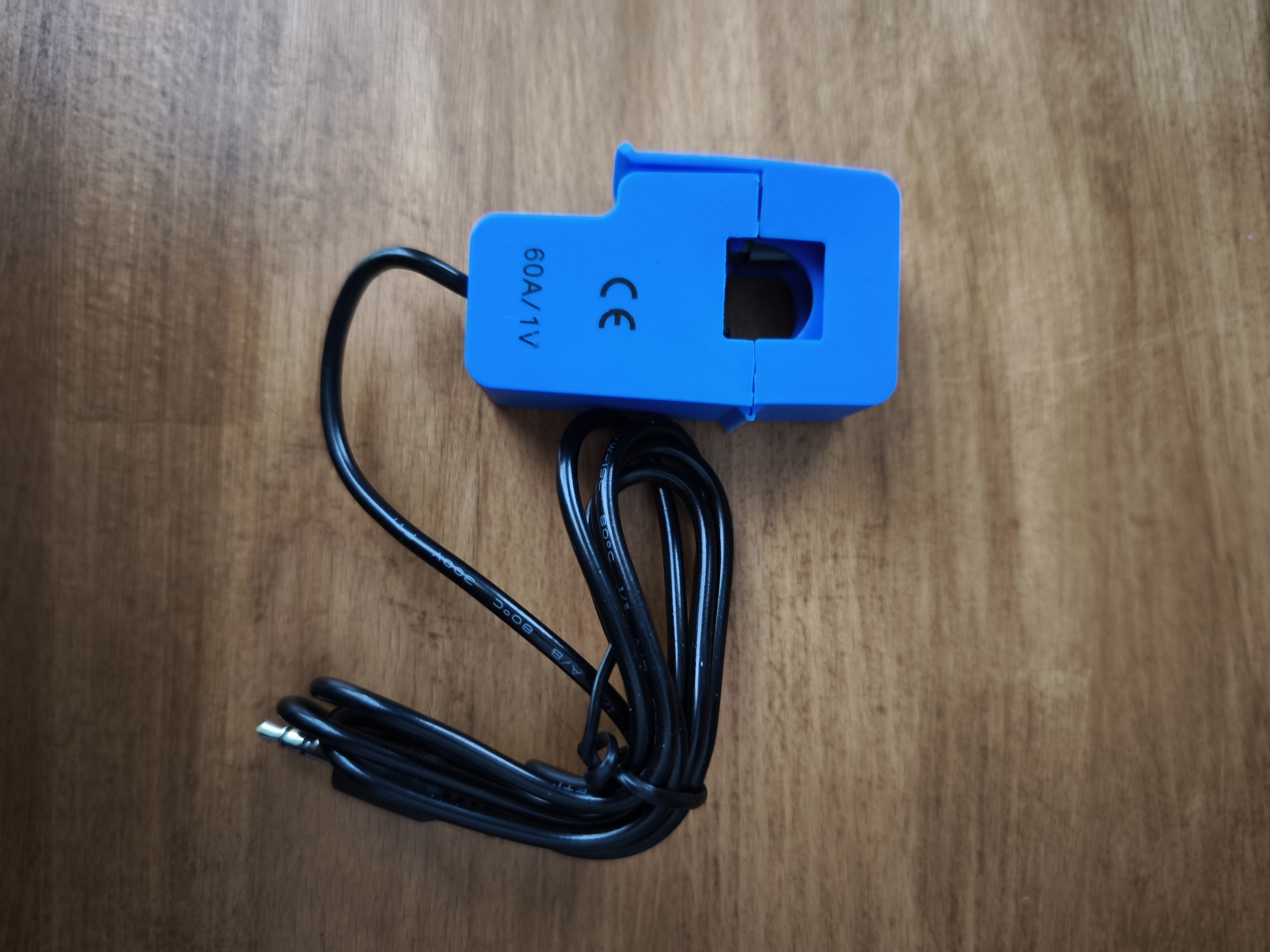

what CT sensor you are using? take a photo.
#16
(Yesterday, 01:33 AM)admin Wrote: what CT sensor you are using? take a photo.
I use this type, but I currently have 30A current transformers installed.
#17
is this from kincony? whether is 2000:1 CT ?
